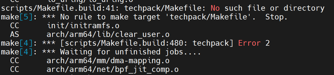

按照文档把linux.git拉下来,submodule都成功同步了,使用 ./rubikpi_build.sh -a编译报错缺少Makefile文件

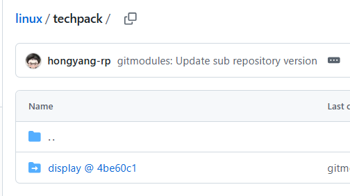

1.请您重新sync代码再编译

我感觉不是我同步的问题,GitHub上这里也是没有 Makefile 的呀

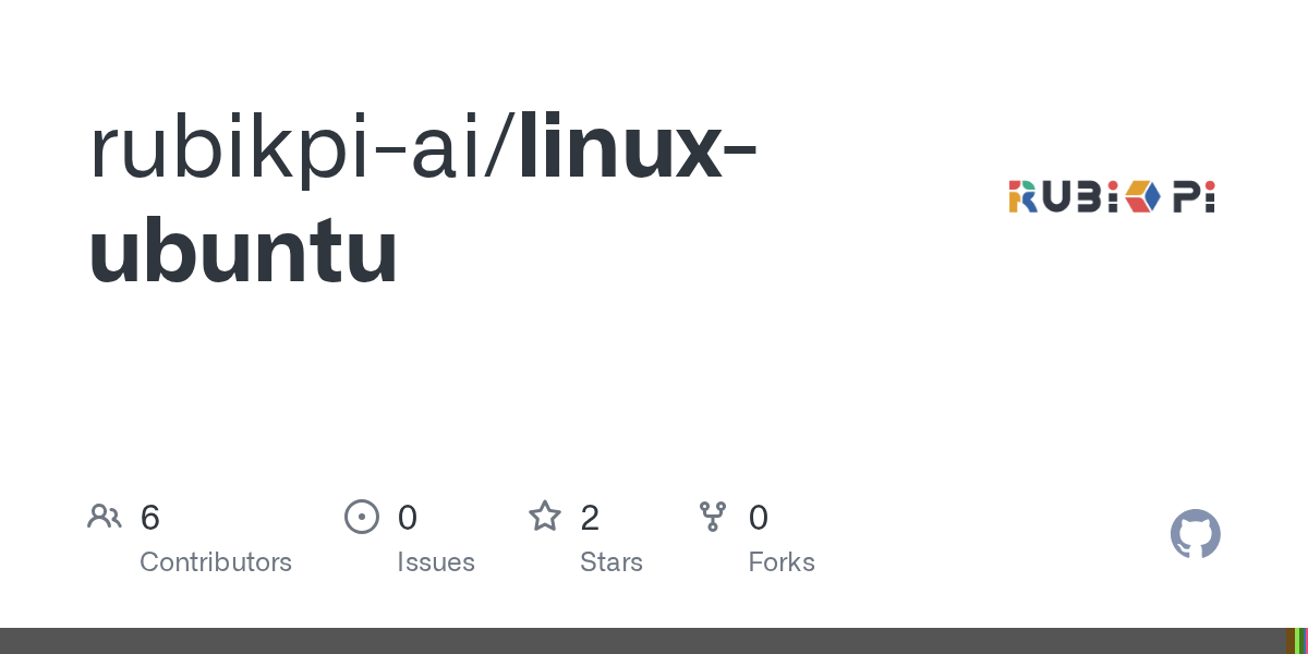

ubuntu版本的内核源码:
Ubuntu image将会在未来发布,但是目前还没有具体的发布计划
你的意思是,使用 linux-ubuntu.git 的内核替代 linux.git吗,但是没有Ubuntu系统,我现在打算用yocto的,要怎么替换呢,修改 manifest 的地址吗
如果您想使用yocto,则需要linux版本源码
linux-ubuntu 仓库的代码适用于非yocto 工程
OK,重新拉取后可以编译通过了
